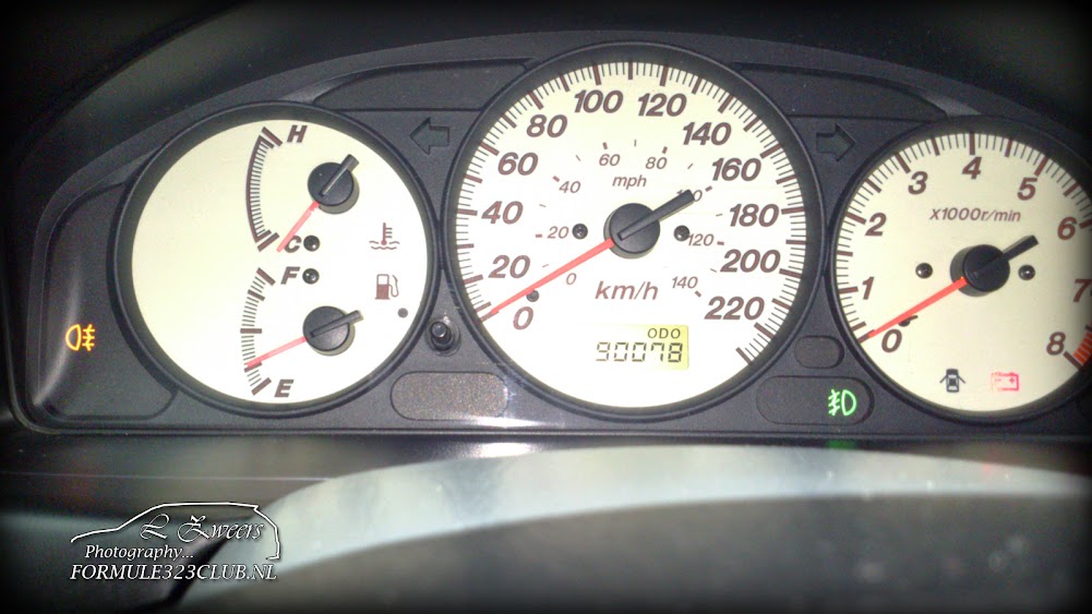

Afgelopen JAF de Canadese tellerunit overgenomen van Ivar.
Ik had wel wat eisen voor mijzelf gesteld:
> De eigen tellerstand moest kloppen.
> De mistlicht (voor/achter) indicatie moet erop komen. (In Canada niet verplicht dus zit niet in de Canadese unit)
> er moeten zoveel mogelijk zichtbare lampjes werkend gemaakt worden.
Ik wilde mijn eigen kilometerstand graag behouden dus geen meter meer rijden en mijn eigen print hergebruiken aangezien hier de stand in word opgeslagen.
Ik had Ivar eens de beschrijving gegeven vanaf 24/7 forum hoe je de platen zou moeten verwisselen.
Dit bleek goed te werken dus de unit eerst uit de auto gehaald en alles open gemaakt.
Wijzers met platen verwijderd door deze twee kleine klips open te vouwen:
Deze schuif je dan voorzichtig van de pennen op de print af.
Tot zover was Ivar ook al eens gegaan:
<<<Gepikte foto>>>
<<<Gepikte foto>>>
Wat mij gelijk opviel was het lelijke groene display :?
Dat moest echt veranderen. hier ga ik mij hoe dan ook aan storen.
Dus na het een en ander testen het display uitgewisseld met de Canadese print.
Verder Het lampje van het deuren open signaal op mijn huidige print gesoldeerd met de bijbehorende componenten en dit getest.
Dit bleek verder geheel te werken.
Toch weer leuk als zo'n opvallend icoontje in de witte plaat ook werkt.
Voor de mistlamp indicatie heb ik een stuk uit de andere zwarte platen geknipt en deze aan de witte platen geplakt.
Verder gelijk alle icoontjes gecontroleerd of deze op de zelfde plaats zaten. dat bleek het geval.
Hier de werkende mistlamp indicatie
En het deur open lampje.
Verder de rest van de verlichting de groene filtertjes af gehaald en heb nu overal mooi oranje verlichting.
Nu ben ik alleen nog opzoek naar chrome tellerringen om het geheel af te maken.
Echter zijn hier volgens mij verschillende van geleverd aangezien de maten van de ronde gaten om de tellers van maat verschillen.
Echt makkelijk is dat dus nog niet.
En na een tijd stil te hebben gelegen ook mijn andere project deze week weer opgepakt. :D
Dat was hem. :mrgreen:
Groetjes Lekri

Mooie update die tellerbak! Dus.alles.werkt.nu naar behoren?!
Die ringen heb ik toen via richard besteld! Ik kreeg idd
Eerst ook.de verkeerde maar heb nu wel.de goede!
En die projectors blijven gaaf 8)
