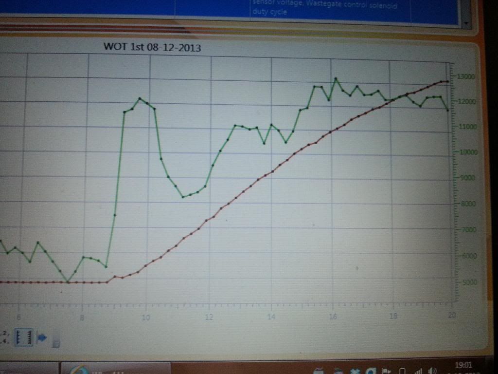

Ik ben nu wel zover dat ik ergens rond de 300 pk grens zit. Tijdens een log ging in Versatuner het alarm van de brandstofdruk af. Fuelcut.... kenners hebben me al gezegd dat je goed bezig bent als je brandstof tekort komt en de High Pressure Fuelpump (HPFP) het allemaal niet meer bijhoudt :mrgreen:
In deze log is duidelijk te zien dat bij WOT de Fuel rail pressure ernstig dipt naar bijna 80 bar (8000 kPa).
Minimum is eigenlijk 110 bar (11000 kPa) dus hier moest snel iets aan gebeuren. De stock HPFP is te upgraden middels andere internals.

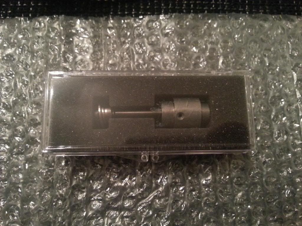

Ik heb gelukkig gekozen voor de Autotech internals, Corksport levert ze sinds kort ook, maar die hebben alles al terug geroepen omdat ze niet goed zijn :shock: Wel weer een prijzige update, maar we weten allemaal dat arm lopen ernstige schade op kan leveren... Besteld in de UK en waren gelukkig snel binnen.
De Autotech internals

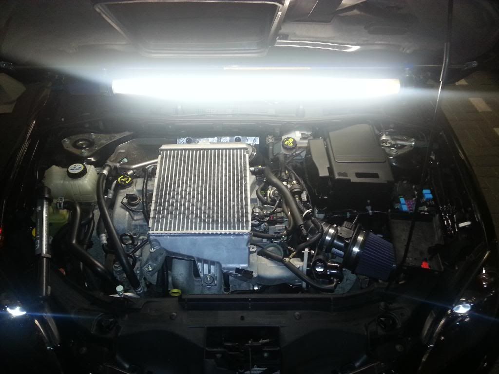

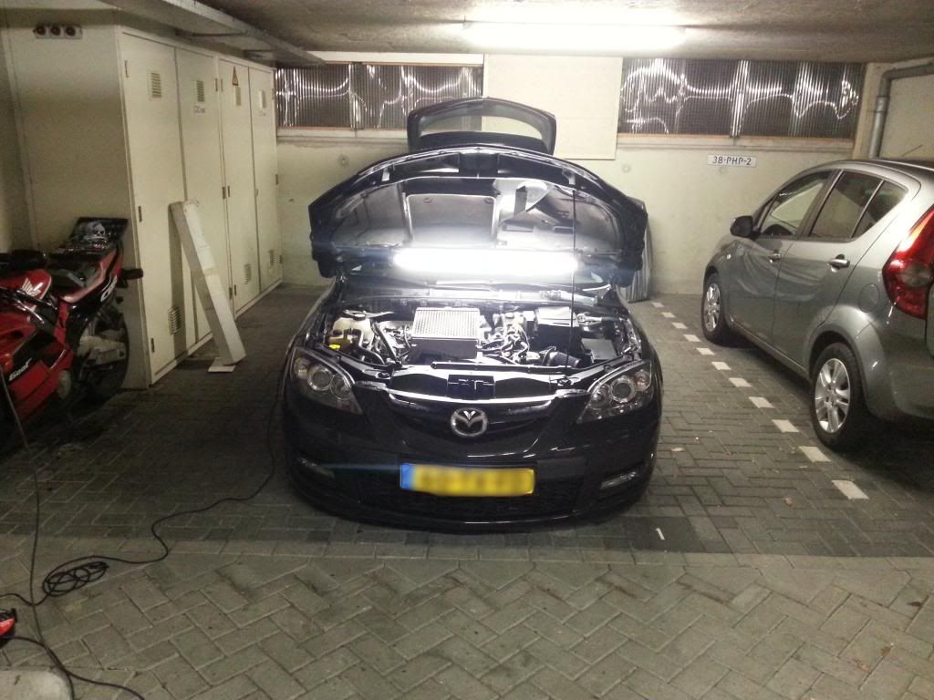

Lampje onder de kap voor wat licht

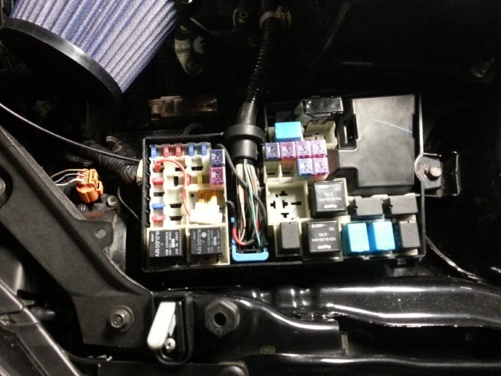

En vervolgens het relais van de HPFP eruit
Toen de auto gestart, doordat de HPFP zijn werk niet meer deed is dat de manier om de brandstofdruk uit de leidingen en pomp te halen, zodat je geen hogedruk brandstofstraal in je gezicht krijgt bij demontage van de pomp.

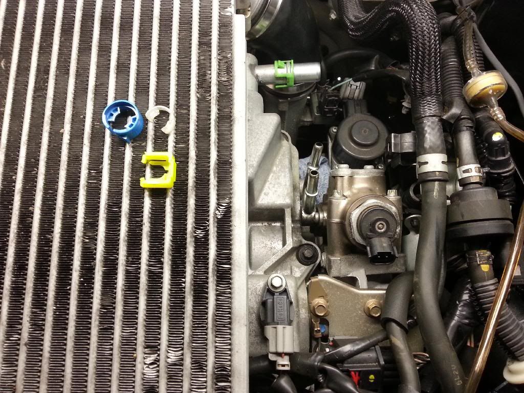

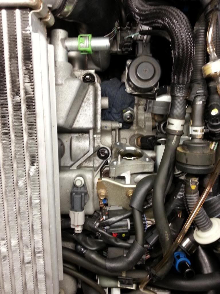

Kap van de intercooler eraf en dan kan je al bij de HPFP
Alle leidingen en stekker los gemaakt...

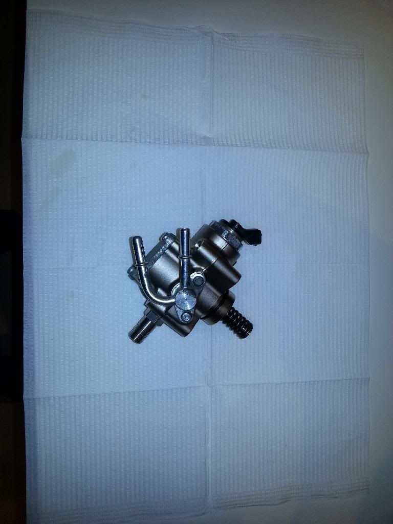

En dan kan de pomp eruit

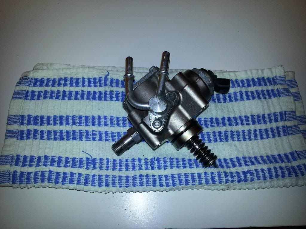

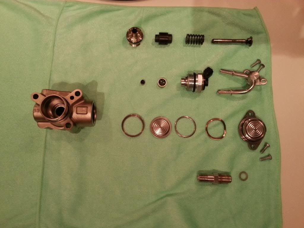

Vervolgens moet de pomp uit elkaar, dit is een nauwkeurig klusje waarbij alles ook extreem schoon moet zijn.
Dus zowel binnen als buitenzijde van de pomp moeten brandschoon zijn.

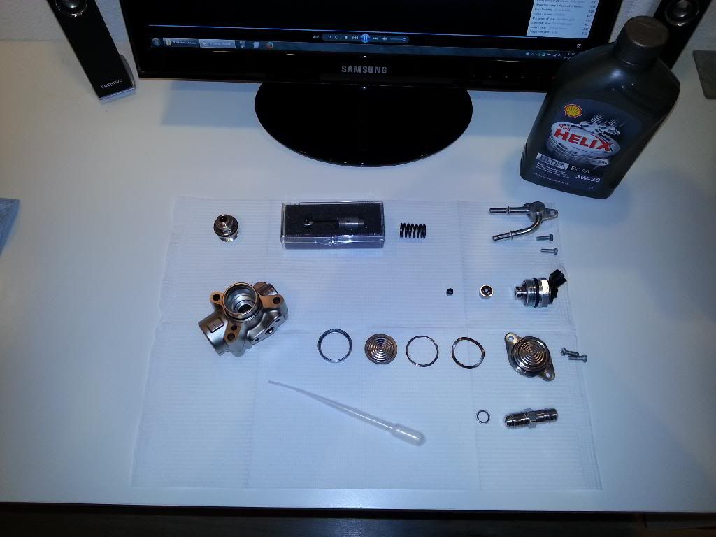

De pomp moet dus ook volledig uit elkaar
Alles schoon en met handschoentjes de pomp weer in elkaar zetten, alles moet echt brandschoon zijn :shock:

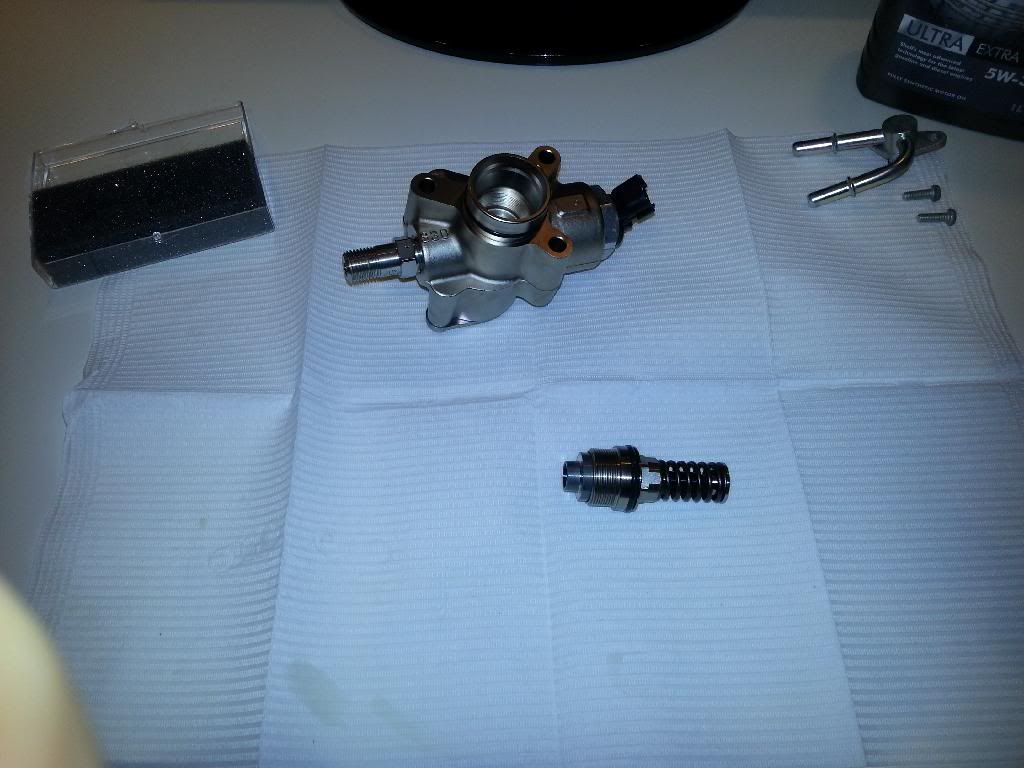

Met een pipetje alle benodigde druppels schone motorolie aan kunnen brengen
En dan als laatste de nieuwe internals gemonteerd die dan de pomp weer in moeten
Pomp weer klaar voor inbouw

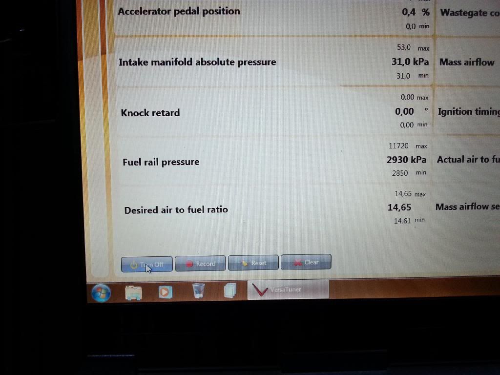

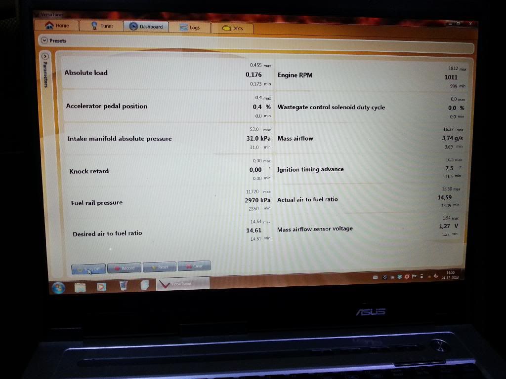

Dus voor het starten de laptop weer aan de auto gehangen om direct de brandstofdruk te kunnen monitoren
Normale druk bij stationair draaien, zo´n 30 bar
Druk was constant en vertoonde geen problemen dus vervolgens een eerste testrit gemaakt met laptop om te kijken of dat ook ok was. Eerste testrit wel rustig gereden, je wilt niet dat er gelijk bij full boost toch een probleem blijkt te zijn met de brandstofdruk. Vervolgens ruim 50 km rustig gereden om daarna weer beetje bij beetje meer en meer boost te pakken. Natuurlijk nog steeds met de laptop aan de auto, bij elk probleem met de brandstofdruk geeft deze een alarm.
